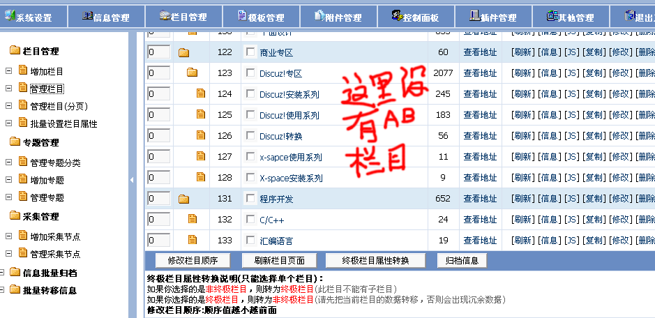

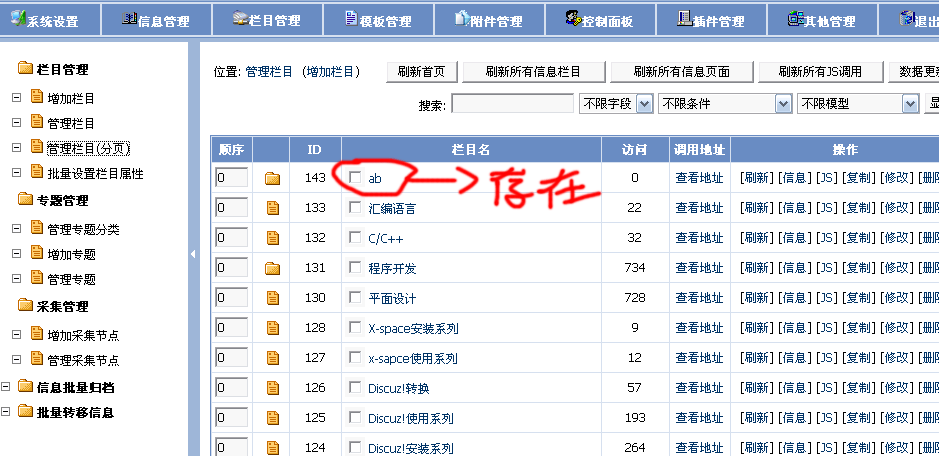

在服务器上的网站程序,新增一个栏目后,提示成功,栏目文件夹建好也自动建立好了。但是返回后台管理 >> 栏目管理 >> 管理栏目 列表中 却没有显示。
但是在后台管理 >> 栏目管理 >> 管理栏目(分页) 列表中却是显示了的,如果删除这个栏目,但是在服务器的文件夹却删除不掉。这个是为什么呢。

lybykw
发贴数   :123
经验值   :479
注册时间:2005-11-24
例子:新增了一个ab的栏目。

lybykw
发贴数   :123
经验值   :479
注册时间:2005-11-24

以上问题在本地计算机上测试却没有问题。
我就想不通了,程序是一样的。服务器的权限也是对的。为什么会有这种情况呢。

lybykw
发贴数   :123
经验值   :479
注册时间:2005-11-24
找到问题所在了:
http://bbs.phome.net/showthread-13-29315-0.html
2、为什么信息管理的"信息栏目"列表不变?
缓存问题,解决方法如下两种:
1."系统设置"->"后台数据更新"->"删除缓存文件"即可解决
2.手工删除文件方法:删除"e/data/fc/"目录里所有文件即可解决
通过以上的方法是可以解决问题,但新增一个栏目的话,每次都要清空fc目录才行,这样岂不是很麻烦。
请问一下,wm_chief 这是为什么呢。
[该贴被修改 1 次,最后修改时间 2007-11-17 23:29:05 ]
