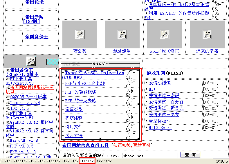

首先分析信息链接区域正则:
打开http://www.phome.net
然后查看它的源代码
打开DW,新建一HTML文件,将源代码粘贴到代码视窗,这样孟孟网站的首页就被偶搞下来了。
接着切换到设计窗口,找到PHP编程栏,用鼠标选中PHP编程的表格,这里就是我们要的信息链接区域,我截图说明。
2005-08-31 16:02:20 已设置保密 顶部 回复 引用 报告 编辑 删除

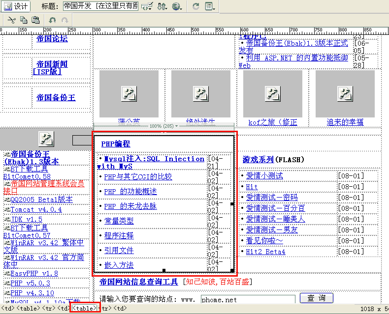

接下来看这一图
2005-08-31 16:04:26 已设置保密 顶部 回复 引用 报告 编辑 删除

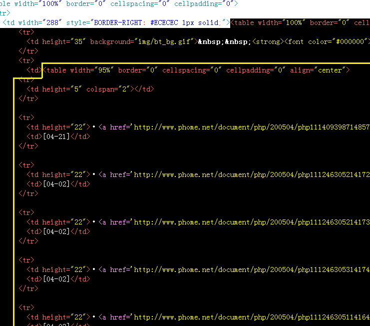

下面是分析,这是最重要的一部分,因为每个正则都是用这种分析得出来的。
我们分换到代码视窗
第一张图是整个信息链接区域表格,第二张图是我们要采集的内容,
然后分别看看选中以上两个图的表格时的代码抺黑部份的差别,我帖图说明。
第一图是黑色部分,第二图是黄线之内的部分(由于代码很长,截图不全,但有这么多做说明足够了。)

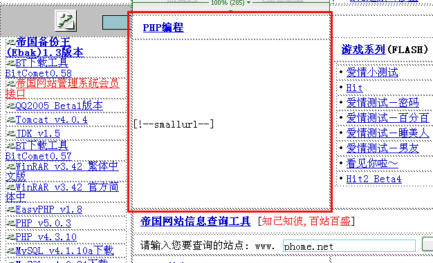

通过分析我们可能得出结论,信息链接区域正则由以上代码构成,只要将黄线内的代码用[!--smallurl--]表示就可以了,这样我们通过用DW分析网页的表格结构很轻易的就得到了信息链接区域正则。
2005-08-31 16:21:53 已设置保密 顶部 回复 引用 报告 编辑 删除
tjingxian
用户头衔:举人 *
发贴数   :375
经验值   :1375
注册时间:2005-04-29
通过替换,我们得到了如图所示的内容,而这部分内容的代码正是信息链接区域正则
2005-08-31 16:26:41 已设置保密 顶部 回复 引用 报告 编辑 删除
