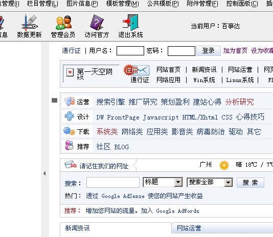

就像这样

你对照一下 标签 比如:  [ecmsinfo]1,10,40,1,0,5,0[/ecmsinfo]
[ecmsinfo]栏目ID/专题ID,显示条数,标题截取数,是否显示栏目名,操作类型,模板ID,只显示有标题图片[/ecmsinfo]
然后看看 栏目ID  我这里的栏目ID1  对应的栏目是 网页设计..
如果 栏目ID是7 或者别的数字..  但是 你自己又没有建立这个栏目.. 就会出现这个问题..
仔细对照一下 你应该仿163的吧??  或者是第一天空的.. 你对照一下啊..  如果你是全新安装的ECMS  肯定没有那些栏目的呀..  如果要看一下效果.. 就直接把栏目ID 全部改成0好了..
