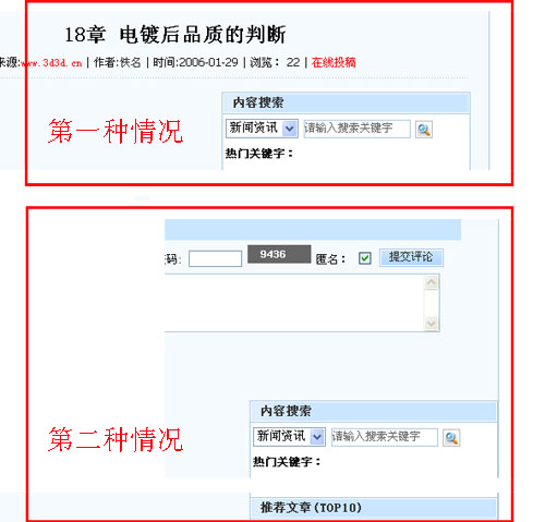

帮个忙!正文结尾多个</P> 什么的 那个文章在前台显示不了了
我的网站用的 是 仿chinaz   DIV+CSS的
只要使用编辑器 就会产生 在正文结尾处 出现 </P>  提交后 就会发生前台页面显示不正确.右菜单条 错位或者重叠
哪位高人 给点解决办法.   手动逐条修改了上千条 吃不消了......
更吐血的是:  明明在编辑器中 去了</P> 代码  跑到前台刷新 一看 还行!居然能正确显示了 过了几天 再跑回来看看 居然 还是有为数不少的页面 又恢复的不显示....

第一种情况最惨 没有正文显示      第二种情况至少还能显示
这样下去  人都吐血了

第一种情况:  http://www.3d3d.cn/article/gysj/clgy/2007-07-25/1277.html
第二种情况:  http://www.3d3d.cn/article/gysj/clgy/2007-07-25/1199.html

内容显示出问题 到底是不是模板的问题呢??

你说的是模板还是文章的正文?
如果是文章的正文: 每篇文章的正文的头尾 我都手动去除了 <div>  不过有时奇怪的是 去除了 还能自动生成.....

关闭后台的
开启防采集: 和 开启内容防复制:  显示全恢复了
我要 使用 用 “防采集”和 ”内容防复制“  功能  那个防采集随机字符该怎么写??

防采集里设置的标签你要成对出现,不关闭的话就会出错。随机字符不能设,是采用随机败家子符+系统设置里设置的站名产生的
