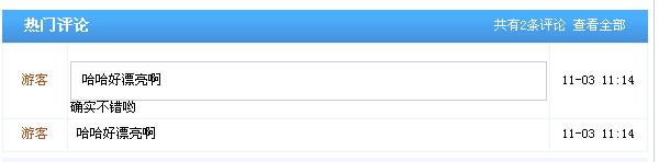

在内容页调用的评论,只有是有回复的都出现了一个边框线,而且还很高的行距。太难看了,不知道在那里设置,在 e/pl/more/index.php 文件搞了 半天没成功,只有发帖求助,我想实现的是,回复信息只有个灰色背景即可!
<script src="[!--news.url--]e/pl/more?classid=[!--classid--]&id=[!--id--]&num=5&tbcolor=E8F5FB&tdheight=25&tbwidth=100%"></script>
这里是问题的效果图

看看这篇帖子对评论调用的讲解。
http://bbs.phome.net/ShowThread/?forumid=13&threadid=27092
要修改源文件的话,是修改e/pl/more/index.php

谢谢秋火木风版主的回答,看了这个帖子,没有提到回复信息调用的设置,自己研究过了e/pl/index.php ,都是没有找到解决办法,
能麻烦您 帮我看一下这个文件在那里设置吗?

是不是指回复的那个框框,我也找了好久,找不到在哪里修改

之前说错了,是修改e/pl/more/index.php....
找到<table width='$tbwidth' border=0 cellpadding=2 cellspacing=1 bgcolor='$tbcolor'。。这里就是调用的表格设置
具体要修改成什么样的,看你自己需求了
