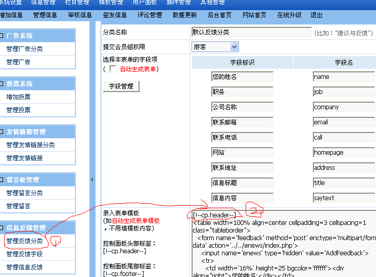

问题故障:在修改反馈信息模板时出现奇怪的路径错误问题!
问题经过如图所示:
1、修改反馈分类的录入表单模板,接着调整控制面板头部标签:[!--cp.header--]

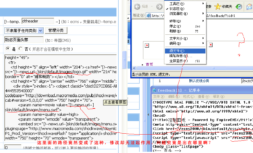

2、

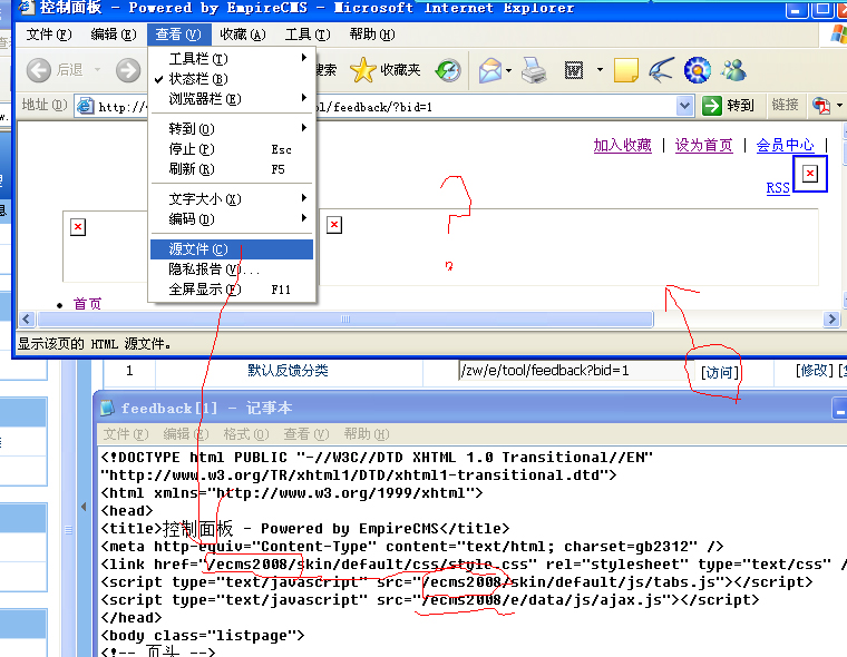

4、到了这最后一步,访问相应反馈表单的时候发现控制面板图片和动画的路径都不正确,无论如何怎么调整都不行,不知道该路径错误的问题还会由什么原因导致,请知道的朋友提醒帮助一下,谢谢!

没人回应,换个问法:我这里面的问题也就是:

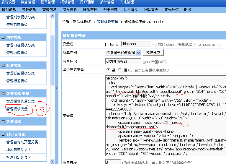

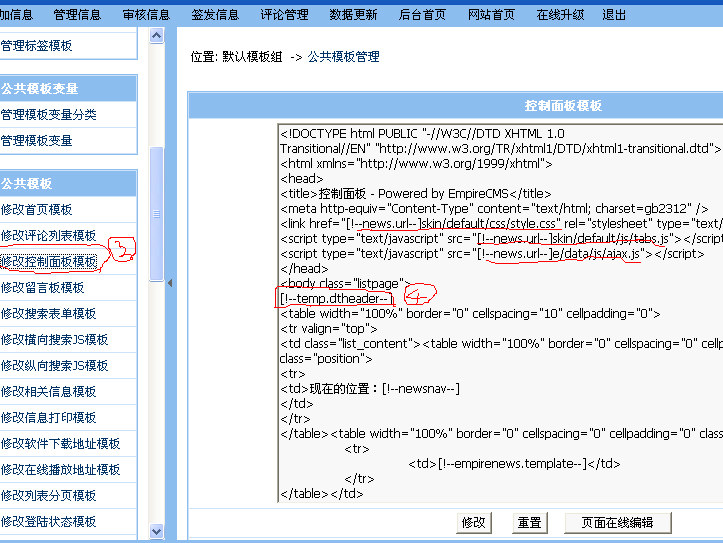

其一:更改信息反馈界面要涉及到[!--cp.header--]此标签的更改,经查询,此标签的更改要在“模板管理”----------------“公共模板”-------------”修改控制面板模板“   里面更改,
其二:在”修改控制面板模板“里面做更改时要涉及到”[!--temp.dtheader--]“该模板变量的更改,我已经一一按照此更改顺序更改了,但最后访问反馈信息的时候出现了图片无法显示的情况,经查看反馈信息页面的源代码,发现无法显示的原因出在路径不对的原因上,做了所有的刷新已然无效,很显然我前述的更改没有更改到反馈信息调用的标签,现在请问此种情况究竟是我没找到反馈信息界面所涉及到的标签的更改,还是其他原因导致!反复检查已然无法解决问题,希望能有朋友耐心查看后帮助我解决一下,诚挚的谢谢了!

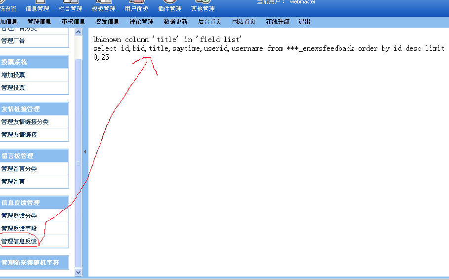

补充,当我点击”管理信息反馈“的时候出现如图所示错误信息,请问是不是反馈信息数据表出了问题?

恩,应该是,你可以把那个表在恢复下。
图的话只是路径问题。

现在我恢复了数据表,点击“管理信息反馈”已经没有出错了,但是修改了控制面板的“[!--cp.header--]”标签内容刷新后访问信息反馈时界面依然没变化,还是显示路径不对,连CSS样式都没起到作用,不知究竟问题还会出在哪里,我本想利用反馈信息做一个加盟商提供相应信息的模块,但无奈因为前述原因无法更改反馈信息的界面而无法处理,真是急我啦,希望哪位朋友再帮我看看问题究竟还会出在哪里!不甚感激了!
