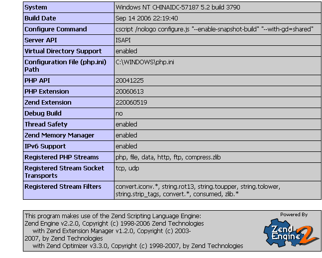

我安装帝国时会出现zend option什么那个错误用的当时是2.5版本的啊但是安装dz论坛完全没有问题,论坛装好了,我要再装帝国的系统,就把zend卸载换成3.2变成500错误??请问是什么原因呢,,那个php.ini我没有动他哦
安装环境是2003iis+php+mysql+zend哦
帝国一定要zend 3。0以上才能用吗??

用phpinfo看看你的zend安装正确了没

用phpinfo如下图啊,你能不能帮我看一下啊,谢谢哥哥

安装图应该有提示安装成功啊,为什么还会是500错误呢
网站权限那方面,我也没动他啊

我现在安装的是zend 3,0以上的版本啊

在详细分析HTTP500内部错误产生的原因之前,先对IWAM账号进行一下简要的介绍:IWAM账号是安装IIS5时系统自动建立的一个内置账号,主要用于启动进程之外的应用程序的I nternet信息服务。IWAM账号的名字会根据每台计算机NETBIOS名字的不同而有所不同,通用的格式是IWAM_MACHINE,即由 “IWAM”前缀、连接线“_ ”加上计算机的NETBIOS名字组成。我的计算机的NETBIOS名字是MYSERVER,因此我的计算机上IWAM账号的名字就是 IWAM_MYSERVER,这一点与I IS匿名账号ISUR_MACHINE的命名方式非常相似。
IWAM账号建立后被 Active Directory、IIS metabase数据库和COM+应用程序三方共同使用,账号密码被三方分别保存,并由操作系统负责这三方保存的IWAM密码的同步工作。按常理说,由操作系统负责的工作我们大可放心,不必担心出错,但不知是B UG还是其它什么原因,系统的对IWAM账号的密码同步工作有时会失败,使三方IWAM账号所用密码不统一。当IIS或COM+应用程序使用错误I WAM的密码登录系统,启动IIS Out-Of-Process Pooled Applications时,系统会因密码错误而拒绝这一请求,导致IIS Out-Of-Process Pooled Applications启动失败,也就是我们在ID10004错误事件中看到的“不能运行服务器{3D14228D-FBE1-11D0-995D- 00C04FD919C1} ”(这里{3D14228D-FBE1-11D0-995D-00C04FD919C1} 是IIS Out-Of-Process Pooled Applications的KEY),不能转入IIS5应用程序,HTTP 500内部错误就这样产生了。
知道了导致HTTP 500内部错误的原因,解决起来就比较简单了,那就是人工同步IWAM账号在Active Directory、IIS metabase数据库和COM+应用程序中的密码。

500错误不是zend问题

我是换那个zend option那个才产生的啊
我是换那个zend option那个才产生的啊,很谢谢各位无私的回复啊

那是IIS账户没设置好
