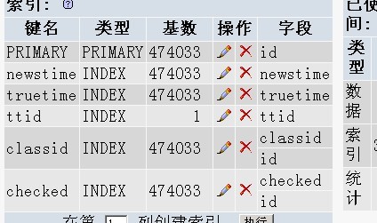

最近用6.5采集了大概几十万数据,也就增加了5个栏目吧,然后打开各栏目列表页大概要1分钟左右
网上查了下资料,可以用图片上的这种优化方法
把classid和checked索引里面加上id,然后再试了一下,果然打开列表页都是毫秒级别的,难道官方的所谓千万数据就打开了信息列表(按ID排序)?难怪这么快

佩服楼上的心态,我自己懂点技术我自己可以解决,我发帖是为了大家所有人以后都能够用一个比较好的cms,否则数据量大了马上就挂掉了

这个问题对于是否是采集没有区别好不

我花了快一个星期测试各种数据才弄出来的,因为帝国声称的大容量,现在大容量了问题就出来了

就是,不信大家数据量稍微大点的自己测试
