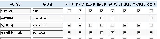

  正则变量应该没有问题,你看是不是这些选项有问题

那么
   那么那个正则变量的“字段类型”和“字段长度”应该选择什么呢?(如果我采集的是软件,如exe、rar、zip这些格式的话)
