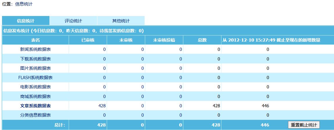

信息统计中,已审核数量428,未审核数量0,未审核投稿数量0,总数428,从 2012-12-10 15:27:49 截止至现在的新增数量:446

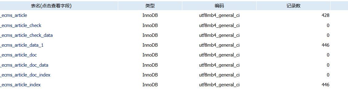

数据表中p_ecms_article记录数是428,p_ecms_article_data_1记录数是446,p_ecms_article_index记录数也是446

你用innodb的事吧,有缓存

原帖由 worldcms 于 2025-09-19 16:05:18 发表
你用innodb的事吧,有缓存
以前过一天后,两边的数据就会统一,现在是3天了,也没有统一

worldcms
发贴数   :1336
经验值   :6228
注册时间:2017-05-12
你百度一下就知道了,innodb表记录的只是大约值,不是准确的

原帖由 worldcms 于 2025-09-19 17:59:13 发表
应该和innodb没有关系,我另一个用的是myisam也出现了这个问题。
这个问题对网站没有影响,但是备份的时候会丢失数据,主表只能备份到记录表数目的数据,多出的不备份
