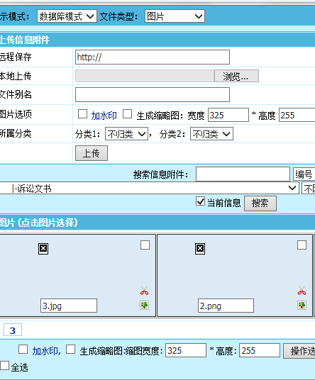

通过这种方式修改后,在附件管理--信息附件表   浏览时不显图片。在修改信息时,选择图片,浏览时  也不能正常显示。而且,这个浏览是根据当时的上传记录来的,找了很久,也没有找到上传记录在哪个表(不是phome_ecms_news_data_1)

那也简单,在不显示的图片上点右键,找到它的SRC,再去PHPMYADMIN里找到这个文件所在的字段,按我上面的SQL语法再去改一下就可以了,反正图是已经在服务器上了,只是库表没正确指定而以

不在该字段   titlepic字段是新闻页面调用字段。具本情况是这样:上传时会记录一个URL  我们虽然把新闻表单中的URL改了   但是上传记录的URL不知在哪改  所以就会导致浏览不正常。问题是:不知在哪里改上传记录的URL?
