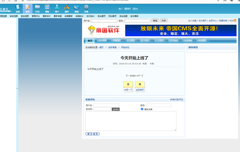

帝国8发布信息点击提交后直接显示前台信息页面了
正常应该是发布成功的提示,然后返回到新的发布页面。
现在直接显示前台信息页面了(前台页面用的是静态模式,但是返回到后台信息列表,点击刚才发布的信息,前台的静态网址也打不开)。
求帮忙给看看指导一下。
【试了一下,栏目和内容页用动态页面的时候,就能正常提交正常信息提示正常再继续到新的发布页面,我查了服务器上的各个目录权限777正常也没啥问题】

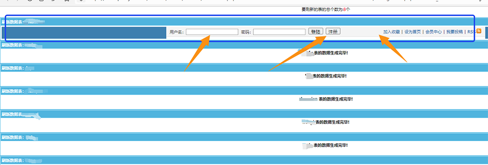

上面不是没生成内容也面嘛,然后我去数据更新中心(勾选了全部刷新就错误,不勾选不会穿错,但是也是实际没生产静态页面),刷新所有信息内容页面,也发现错误穿到前台页面了....
检查了一遍 各级目录的文件夹权限都是777正常的。
下午添加栏目的时候也出现过一次这种后台穿到前台首页的情况,我当时以为我哪里点错了,刷新了下,没当回事,没想到发布信息这下碰到了,绕不过去了。
